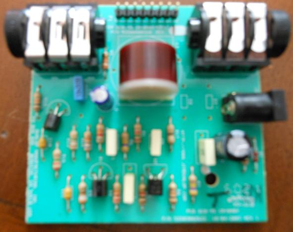

ciao, ho comprato lo switch 3pdt per rendere TBP il mio wha, ma ho qualche problemino :! \n-ho trovato 2 guide: http://www.youtube.com/watch?v=ZgSdmngEOQU e http://www.effettidiclara.com/tutorial/ ... ryBaby.pdf ma i collegamenti nell' interruttore sono completamente diversi tra loro. quale dovrei seguire?\n-sia nel video che nella guida in pdf dicono che bisogna attaccare un filo al condensatore giallo/arancione di che sta di finaco al transistor, problema: io non ho quel condensatore :shock: :shock: \nallego la foto del mio circuito.\ndovrei collegare il filo al condensatore rettangolare blu che si trova di fianco al transistor?\n\nps: qualcuno saprebbe dirmi il valore del c9? (ovvero il condensatore che io ho diverso)\n\nedit: guardando un po' di video mi sta sorgendo un dubbio: in QUESTO il tipo sostituisce l'induttore con un "fasel", è normale che io nel mio wha abbia già montato questo induttore di serie, senza aver mai moddato il wha?? :o

il condensatore è da 10nF, per le piste mi sembra che siano collegate.\nAllora quale dei 2 schemi linkati consigli di seguire?\nÈ normale che abbia un red fasel di serie?

strano, perché è un gcb 95 normale... Vabbè meglio così, grazie :)

dove devo collegare il led se ho usato lo schema del tipo nel video?

il led fa figo :) tanto non lo uso mai con batteria, lo uso sempre con un alimentatore.

ci stavo pensando Ma a casa non ne ho :P

il centrale a massa... vuol dire saldato ad un pezzo di ferro? :! perdona la mia ignoranza...

ok grazie appena posso provo ;) ora devo capire che ho scollegato perchè non funziona più :!
