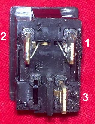

parlo del pulsante che accende/spegne l'ampli, è una cosa da niente però vorrei tanto capire perchè, il led non è bruciato!...l'ho portato da un elettricista che ci ha fatto varie prove ed è arrivato a coclusione che l'unico modo per avere il led acceso è ad ampli spento :shock: infatti aveva fatto un ponte tra i connettori (le ha provate di tutte) e la spia si accendeva quando spegnevo l'ampli, tutto il contrario in pratica. Oggi provando a casa con il tester sono arrivato a tale conclusione:\nI 2 faston devono essere collegati separatamente nei connettori 1 e 3, solo in questo modo avviene l'on-off. Ma la lampadina è collegata ai connettori 1 e 2. :?: Per sbaglio ho sfiorato il connettore 2 mentre la spia sta su on e il led si è acceso (massa?) :cry: ma non si spegne quando metto su off \ncose da pazzi che devo fa? :-x
(30.79 KiB) Scaricato 127 volte

da quei pochi studi di elettronica cominciati a scuola quest'anno mi vengono in mente solo due possibilità:\n1. si sono spostati dei contatti saldati o fissati male, con il risultato che il circuito sembra giusto ma fa un altro giro\n2. hai invertito per errore la postazione della fase o del neutro (mi è successo in un montaggio e succedeva la stessa cosa)\nhai per caso aperto di tuo l'ampli o per sbaglio ha preso colpi, anche durante i trasporti ?
