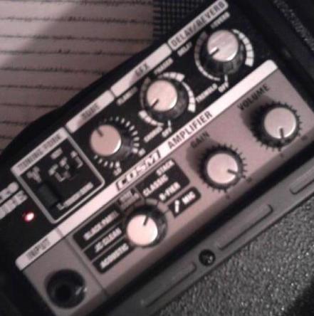

,come posso fare per togliere questo disturbo che ogni volta che suono vicino all'amplificatore o mi ci avvicino per cambiare volume ecc si fà forte e stridente ?
Ragazzi dopo aver passato l'intero pomeriggio a cercare di capire quale fosse il problema
, stò finendo per impazzire

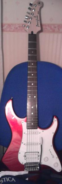

, allora ho provato a settare i livelli del mio amplificatore cosi (ora vi posto le foto che ho fatto ieri pomeriggio):,dopo aver settato l'amplificatore ho cambiato il cavo usando quello schermato pagato 16 euro

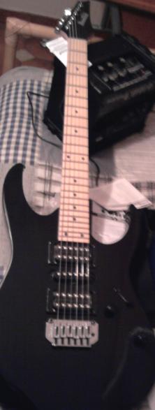

, ed ho fatto la prova prima con la mia chitarra:,e il disturbo persiste ancora,poi ho provato con la chitarra di mio fratello una ibanez:,ed il disturbo c'è sempre
, a questo punto non sò cosa fare..le chitarre non possono essere sono entrambe nuove ,la mia ha quasi un mese, quella di mio fratello 2 mesi e mezzo, quindi...
, il cavo non può essere perchè lo preso nuovo e pure cablato,..umm,a stò puntò non sò cosa possa essere
,ragazzi ho bisogno del vostro aiuto
non credo sia l'amplificatore è nuovissimo ha 3 settimane di vita
,cosa posso fare please?

secondo me dato che hai detto che hai provato con due chitarre e il disturbo persiste, e che hai cambiato anche cavo , a stò giro io ti consiglio di dare un'occhiata al tuo impianto elettrico potrebbe esserci qualcosa in massa che disturbi l'amplificatore
,fai una cosa portalo a casa di un'amico o che sò di un tuo parente e collegalo là se anche li ti dà questo disturbo allora è propio l'amplificatore che è partito

secondo me dovresti abbassare anche il tone o sbaglio SaMe?
ciao, allora se dobbiamo dirla con l'orologio diciamo massimo ore 13, andare oltre è inutile in quanto non aumenta la distorsione ne volume, solo il rumore di fondo, prova così metti il volume non molto alto diciamo ore 10 e il gain a 0 poi inizi ad alzare il gain lentamente fino a che non raggiungi la distorsione massima dell'ampli e poi ti regoli il volume come ti pare e piace.\n\nil tone mi sembra a centro dalla foto e se va bene dipende solo dai gusti, se è troppo alto in realtà facilità l'innesco (i fischi) però per alto intendo almeno ore 15, altrimenti giocaci fino a che non ottieni il suono che più ti aggrada\n\npoi tu dicevi che avvicinandoti aumenta sia il rumore e sia il "fischio" che sentivi, anche questo è completamente normale in quanto l'elettronica e il magnete del cono dell'ampli "interagiscono" con l'elettronica della chitarra portando rumore

Grazie SaMe
,ho risolto trovando un buon compromesso trà gain, volume,tone ecc

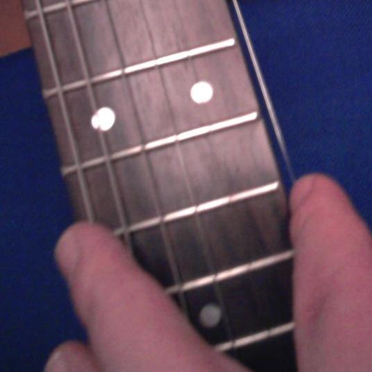

,ah dammi un consiglio è normale che dopo aver accordato la chitarra perfettamente il mi cantino risulti la corda meno tesa di tutte?
,tanto da farmi questo giochetto(asp ora posto una foto):
,è normale stà cosa?\nragazzi voi siete la mia salvezza vi voglio bene
allora iniziamo (che a una domanda alla volta qua mi sembra di essere nemmeno da jerry Scotti XD )\n\nil ds7 della ibanez è un buon pedale, per il metal credo andrebbe bene.\nil mi cantino non è che sia meno tesa di tutte, è solo più morbida di tutte, è normale che se lo tiri verso il basso esca, del resto se fai un bending di un tono lo sposti più o meno nella stessa misura della foto.
