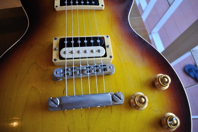

Salve\nnella mia Les Paul usata ho trovato i due pick up (ancora non ho capito di che marca siano i due pick up zebrati, vedi foto) ad altezze molto diverse: quello al manico è basso, mentre quello al ponte è decisamente alto, praticamente vicinissimo alle corde. Mi pongo il problema per la prima volta, non avendo mai spostato l'altezza dei pick up in nessuna mia chitarra (di norma erano abbastanza allineati sia sulla strato squier sia sulla vintage V100): che influenza ha la posizione? Penso di sicuro influenzerà il suono giusto? Viene più cupo se i pick up sono vicini alle corde?\nPer un eventuale spostamento c'è qualche guida che mi consigliate?\nGrazie!

L'altezza dei PU influenza attacco,volume ed equalizzazione dello stesso. Minore è la distanza dalle corde,maggiore è il livello di uscita con un maggior attacco. L'altezza del PU è regolabile con 2 viti, ciò ti permette di cambiare anche l'inclinazione e quindi di distanziare/avvicinare una sola parte del PU, questo permette di enfatizzzare o attenuare alti medi e bassi.

La risposta di Artemis è corretta, ti faccio uno schemino banale (che comunque puoi recuperare in altri topic del forum):\n\nCorde vicine ai pickup:\n\n- Maggior volume\n- Maggior distorsione\n- Minor sustain\n\nViceversa se le corde sono lontane. Se però la tua chitarra suona bene non vedo motivo di modificare l'altezza dei pickup.\n\nRicorda, non fissare mai completamente i pickup al body, rischi di generare i famosi "fischi" ;)

La differenza di distanza tra PU e corde e dovuta al bisogno di compensare la differenza di volume tra PU ponte e PU manico: al manico la corda vibra di più rispetto al ponte (ottenendo così più volume), per questo il PU ponte è più vicino alle corde rispetto PU manico, in modo che l'uscita dei due PU sia il più simile possibile.

\n\nIn realtà questa differenza di output viene già compensata a livello costruttivo:i pickup da ponte hanno un volume più alto di quelli da manico, a volte si deve abbassare il pickup al ponte per non avere troppo squilibrio

Grazie a tutti per le risposte chiare e competenti.\nIn realtà è vero, il suono non è male, forse suonando solo col pick up al ponte è un po' troppo pastoso, quindi vedrò se abbassarlo leggermente. Ottimi la guida di guitar Migi.\nGrazie ancora a tutti!
