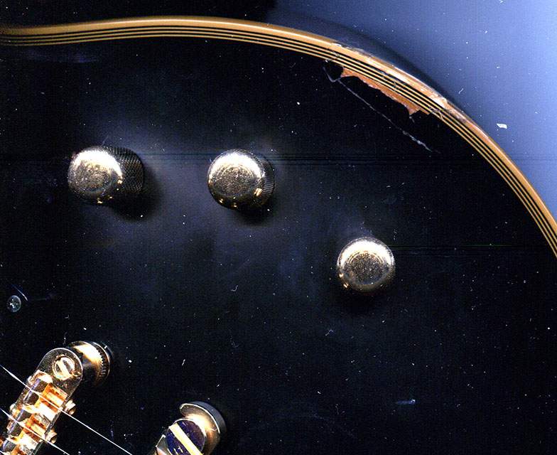

come da titolo, oggi pomeriggio mi è caduta per terra la chitarra, ha fatto un bel botto di "faccia"! ho avuto paura fino all'ultimo ad alzarla per vedere che cosa fosse successo e adesso i danni poteti verdli in foto. in pratica si è scheggiata una piccola del body. in quel punto si è crepato il legno di superficie e si è tolto, come si può vedere, una pellicola (non so come altro chiamarla) trasparente che era sopra il colore. oltre a questo i potenziometri che si vedono, volume e tono, quando li giro, fanno fatica a ruotare in alcune zone, come se la botta data al pavimento li abbia spinti in dentro. penso che per quanto riguarda i potenziometri la cosa sia risolvibile, basta svitarli e rimetterli a posto, ma per quanto riguarda la verniciatura? è possibile ripristinare il tutto in maniera corretta e quanto potrebbe costarmi portarla da un liutaio? da solo posso fare qualcosa io?\n\nper la cronaca, la chitarra è una ESP Eclipse 2 con verniciatura satinata opaca.\n\nchiedo scusa per la foto, che in realtà è una scansione , non una foto, perché non ho la digitale con me. la cosa che mi sembra strano, nonc apendone molto di verniciature chitarre, è che sembra che la venirce nera sia stata messa su un sottilissimo foglio di legno (questo foglio lo si può vedere in foto, è la parte color legno che si vede) e NON sul legno del body della chitarra, tanto è vero che quel pezzo di legno che si vede si stacca dal corpo della chitarra. perchè questa cosa?

Assassino ! :-P \n\ndubito che si possa fare una correzione a regola d'arte solo in quel punto... si vedrà sempre la giunzione fra i due diversi strati di vernice.\nSicuramente un liutaio può fare un lavoro fatto bene, probabilmente carteggiando la zona attorno alla rottura e poi riverniciando con un colore quanto più simile.\nPerò non credo possa tornare nuova. non ho idea di quanto possa costare.\n\nPer le manopole devi vedere tu di smontarle e rimetterle alla giusta altezza. Mi pare strano che succeda una cosa del genere perchè le manopole sono già a fondo corsa, per cui muovile con attenzione perchè potrebbe essersi, nella peggiore delle ipotesi, crepato il legno sotto la verniciatura integra. Forse è meglio se prima guardi dal retro della chitarra, togliendo il coperchio del vano potenziometri.\n\nQuanto all''impiallacciatura, la butto lì. E' possibile che il body sia comune per i modelli con vernice trasparente ed opaca. Quello potrebbe essere il famoso top in acero fiammato che fa tanto estetica sulle verniciature burst.\n\nVedila positivamente, ora hai una chitarra molto "vintage".

grazie della risposta e del supporto, Ian!\necco, era quello che temevo, perché ho la chitarra da un anno e sono sempre stato ultra attento! praticamente non aveva un graffio fino a oggi! :( :( :( il fatto è che ho già una chitarra relic, questa quindi la tenevo come un gioiellino! :) a questo punto mi sa che l'unica soluzione che mi resta da fare è portarla da un liutaio per farmi fare un preventino e vedere un po' che dice.. sui potenziometri, spero davvero che non sia quello il motivo, che si è crepato il legno cioè..

il liutaio ha sempre ragione.\n\nComunque, un colpo secco può mandare fuori asse i potenziometri, da cui la difficoltà nel ruotarli. In questo caso, sono da sostituire.\n\nCredo che un check up complessivo dal dottore non possa che essere la soluzione migliore.

infatti mi sa che non ho altra soluzione, Ian. grazie. ;) speriamo solo che non ci sia qualcosa di più grave perché ho sentito un bel botto!

AGGIORNAMENTO:\nIan, ho preso una pinza e ho tirato in su i potenziometri e tutto si è aggiustato, adesso non vanno più duri quando li giro, ma sono ritornati come prima. l'unica nota dolente è che la pinza ha lasciato due segnetti sul body. ho svitato il pannello posteriore per vedere eventuali crepature nel legno sotto i potenziometri e ho scoperto che sotto i potenziometri legno NON ce n'è! già, c'è una specia di gomma dura. evidentemente il corpo della chitarra in origine lì è vuoto, dove vanno i potenziometri, c'è un buco nel legno del body, e poi riempiono quel buco con questa apsta gommosa che si secca e indurisce e poi con la vernice sopra fa tutt'uno col legno..
