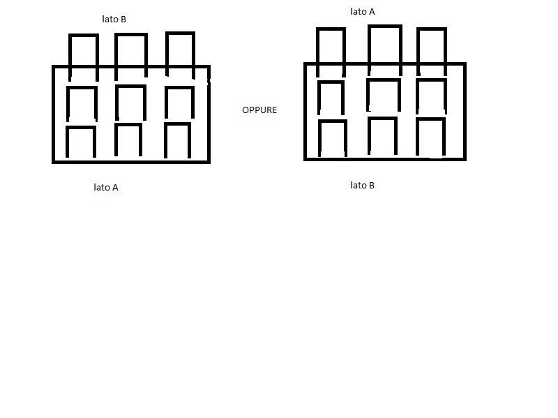

Ma per i collegamenti al footswitch, il footswitch stesso in che modo andava posizionato?cioè poteva essere rigirato in entrambi i lati o c'era un verso obbligatorio?\nIo ho provato a misurare la corrente ai capi della resistenza r6 ma non mi sembra di riuscire a misurare qualcosa. Potrebbe essere già là il problema?

Si il verso c'è, dato che ha quattro lati puo essere messo in due posizioni opposte, non so se riesco a spiegarmi.. :?

Si hai ragione, io l'ho messo dal lato rettangolare,ma volendo potrei anche posizionarlo dall'altro dei due lati rettangolari che ha no?? prova a vedere se riesci a comprendere questa immagine fatta mooolto male! :P

Ok, allora risolto il dilemma footswitch, è messo nel verso giusto! Il campanello d'allarme non potrebbe essere che già ai capi della resistenza r6 non passa corrente?
